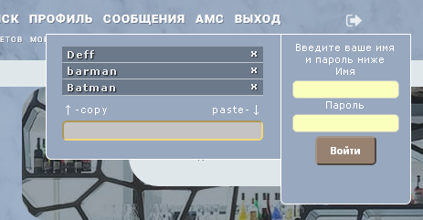

Поставил скрипт быстрой смены Аккаунтов(Твинков) в HTML верх, выше скрипта Пиар входа:
<!---------------------------- Быстрая смена аккаунта  ---------------------------->
<script type="text/javascript">
  New_EXiT = 'https://forumstatic.ru/files/001b/2c/35/47974.png'; //Дополнительная Иконка выход-2;
</script>
<script data="344d93"  src="https://forumstatic.ru/files/0014/cc/0a/93129.js"></script>
Cтиль к скрипту стоит в конце Первого Окна стиля:
Стиль для Быстрой смены аккаунтов

Вид:
https://forumupload.ru/uploads/001b/2c/35/3/509451.png
Описание:
1. Форма входа/cмены Твинков появляется по клику на Вход-Выход в Главном меню/
Запоминает после установки скрипта все Ники-Пароли Вводимые при входе на форум и при клике на оные позволяет переходить из Аккаунта в Аккаунт(Твинка в Твинк) простым кликом на один из ников!
2. Безопасность: Ники пароли сохраняются лишь в конкретном браузере пользователя
3. Возможность переноса всех запомненных Акков с устройства на устройство
Для этого в формочке быстрой смены Твинков есть форма вставки/копирования
Вставка/Копирование происходит при нажатии на стрелочки возле copy и paste
Удобно переносить данные Твинков с устройства на устройства(или из браузера в браузер) отправкой оных самому себе в личку(по клику на Лс в профиле, либо по клику на ЛС в своём сообщении в топике
Внимание!! Ники в форму нужно Вводить на том же регистре, что и при регистрации!! Если Ник с Большой буквы, там и пишем большую!
Данное описание стоит вставить в объявление, ибо юзеры зачастую забывают про пункт красным(поскольку стандартная форма входа не требует строгого сохранения регистра Ввода ника) В итоге Смена твинка не удаётся  :dontknow:
